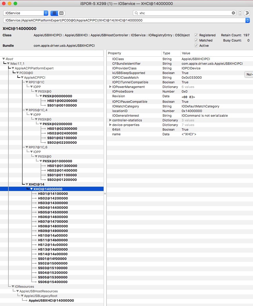

In den IOKitPersonalities dieses Kextes gibt es noch eine zweite Art von Einträgen:
Anhand der Namen kann man darauf schliessen, dass sie dazu dienen Anpassungen in Abhängigkeit vom vorliegenden Rechner durchzuführen.
In diesem Fall dienen sie dazu dem Treiber mitzuteilen, welche Ports des Controllers bei diesem Computer verwendet werden.
Wann geht's los ?
"IOProviderClass" zeigt uns "AppleUSBXHCIPCI". D.h. wird ein Service dieses Namens oder eine Subklasse davon geladen, dann startet die Überprüfung.
Wir müssen nicht mal raten, wann dies der Fall ist. Wir wissen, dass AppleUSBXHCIPCI oder eine seiner Subklassen gestartet wird, wenn ein Treiber für einen XHCI Controller gefunden wird.
Und sonst ?
"IONameMatch" ist der Name dec PCI Gerätes. Damit der Test erfolgreich ist muss der Name "XHC1" sein.
Das genügt noch nicht das "model" muss vom Typ "iMac17,1" sein.
Also dieser Service wird gestartet, wenn ein XHCI Treiber geladen wurde, das PCIGerät XHC1 heißt und der Rechner ein iMac17,1 ist.
Der Service der gestartet wird befindet sich nicht in diesem Kext, denn der "CFBundleIdentifier" ist "com.apple.driver.AppleUSBMergeNub". Wo das Kext tatsächlich steht ist egal, denn alle Kexte wurden ja schon geladen und mit ihrem Bundle-identifier gespeichert.
Der Service heißt laut "IOClass" Eintrag "AppleUSBMergeNub".
Merge bedeutet zusammenführen. Da werden wohl Eigenschaften zusammengeführt. D.h. dem USB Treiber (XHCI Controller sind USB Controller) werden Parameter übergeben.
Der Name "IOProviderMergeProperties" ist ein deutlicher Hinweis, dass es sich hier um die Parameter handelt.

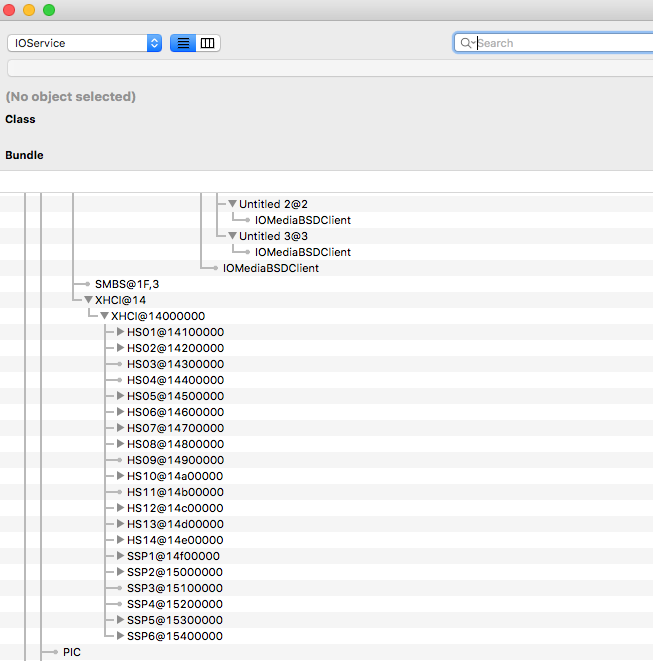

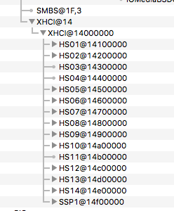

Wie man sieht, sieht man bei Data nichts. Das liegt daran, dass der PList Editor versucht die Daten als Text anzuzeigen, es aber gar kein Text ist.
Ein Rechtsclick auf das Fenster und Show Raw Keys/Values angewählt ändert das
Das kenn ich doch
Wer sich mit USB und DSDT/SSDT beschäftigt hat, dem kommt das sehr vertraut vor.
port-count ist die höchste verwendete Port Id.
Die Ports werden meist einfach durchnummeriert die HS Ports beginnen bei 1, die SS Ports bei 17. 17 macht Sinn, wenn man Hexadezimal denkt, denn dann ist es 0x11.
Wenn 0x1a, siehe port-count, die höchste verwendete Port Id ist, müssten wir einen SSP10 Eintrag haben. Haben wir aber nicht. Vermutlich hat der Programmierer einfach den höchsten bei diesem Controller möglichen Wert genommen - so ein Faultier.
HS02 ist der Name unter dem das Port verwaltet wird. Typischerweise HS für High Speed und SS oder SSP für Super Speed Port.
Unter "USB Connector" wird die Anschlussart angegeben. Damit ist der Stecker bzw. die Buchse gemeint mit dem/der der Port verbunden ist.
- 0 ist die normale USB2.0 Typ A Buchse - die breite Flache in Schwarz. Nur HS.
- 3 ist die normale USB3.0 Typ A Buchse - die breite Flache in Blau. SS und HS.
- 9 ist USB-C mit HS und SS.
- 255 ist ein unbekannter oder eigener Stecker. MoBo Header fallen in diese Rubrik.
HS02 liegt also an einer USB3.0 Buchse und die Port Id ist 0x02. Das ist der zweite SS Port am Controller - deshalb auch HS02.
