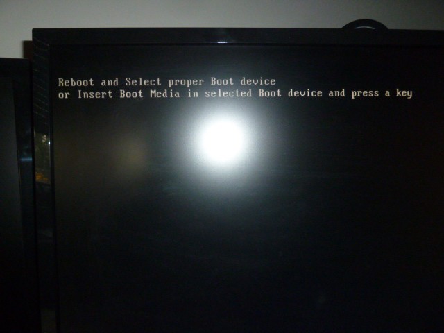

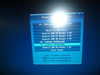

    meine Bootplatte ist nach Neustart auch weg. wir nicht einmal im Bios mehr aufgeführt.

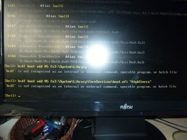

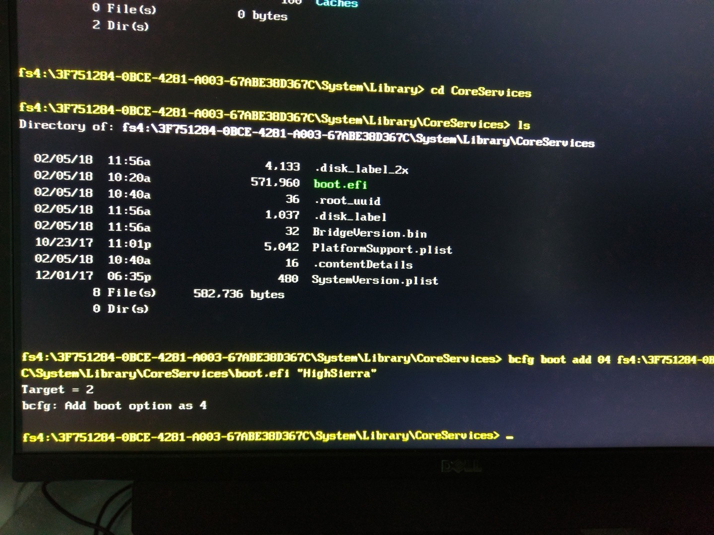

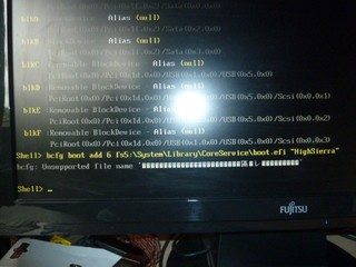

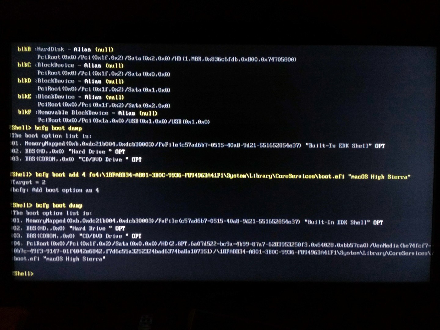

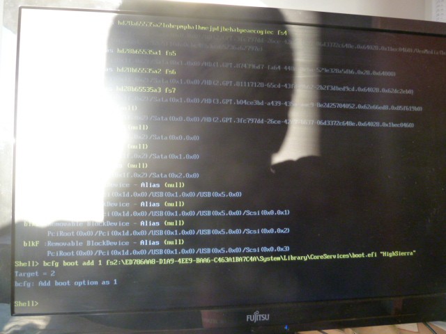

    • Hilfreich
    @tidow wenn Du auf der shell bis ist die shell Dein Freund :D
    gib einfach folgendes ein

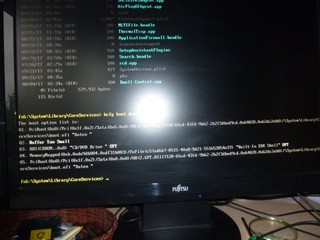

    1. bcfg boot add 1 fs1:\Sy
    und dann drückst Du die TAB Taste wenn es auf dem FileSystem einen System Ordner gibt wird die Shell das automatisch vervollständigen wenn nicht nimmst Du anstelle von fs1 dann fs2 usw solange bist Du fündig geworden bist. Wichtig ist hierbei die Groß/Kleinschreibung. Da auf der Shell die Tastaturbelegung Englisch ist machst du den Doppelpunkt mit Shift+ö und den \ einfach mit der <> Taste. Sobald Du die richtige Partition gefunden hast kannst Du den Befehl dann vervollständigen die boot.efi liegt unter \System\Library\CoreServices. Der komplette Befehl sieht dann so aus
    1. bcfg boot add 1 fs1:\System\Library\CoreServices\boot.efi "HighSierra"
    auch beim Rest kannst Du Dich auf die Vervollständigung durch TAB verlassen. Probier es einfach mal aus kaputt machen kannst Du damit nichts.

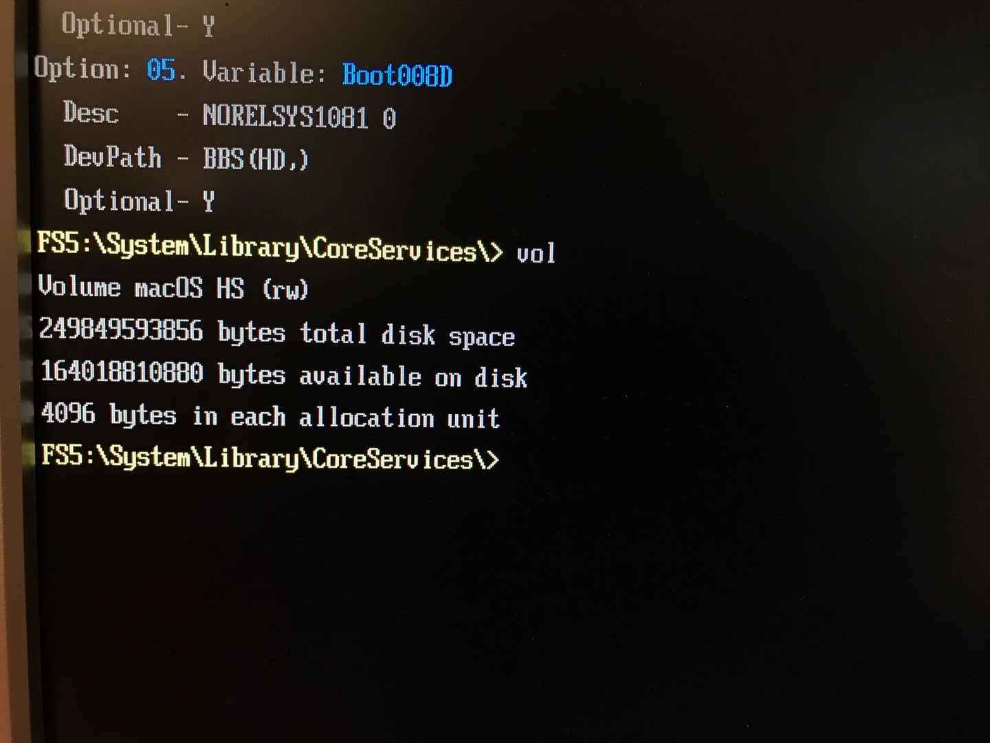

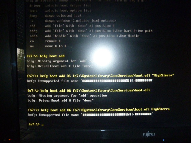

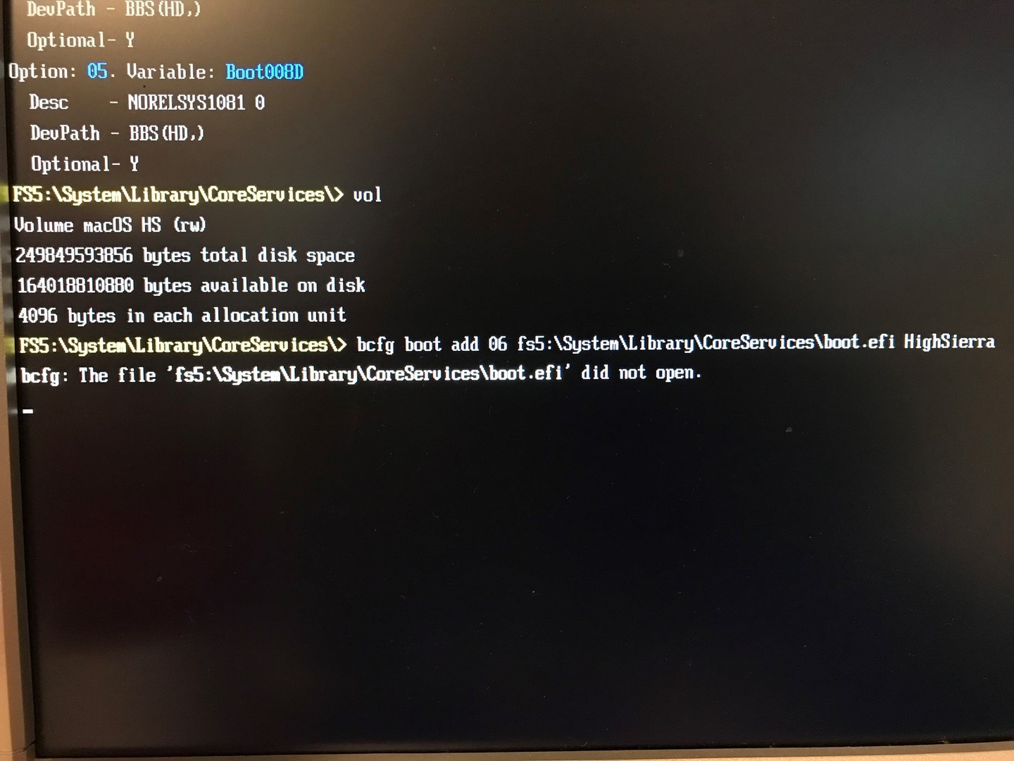

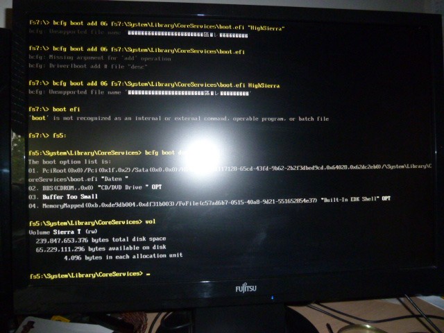

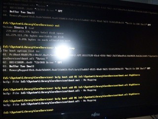

  • also ich bin in fs1: System. Library CoreService mit ls zeigt er mir keine boot.efi an
    Ihr werdet es nicht glauben. ich bin Über die Shell fs5: System/Library/ CoreServices. wieder ins System gekommen. Ich habe
    boot,efi eigegeben. Schon konnte ich alles fertig Installieren. :thumbsup: nun trau ich mich gar nicht herunter zu fahren.
    Aso muss ich theoretisch bcfg boot add 1 fs5:\System\Library\CoreServices\boot.efi "HighSierra" eingeben oder liege ich da wieder falsch .
    oder muss hinter add auch ne 5.
    nun muss ich auch in die Heyer. gute Nacht.

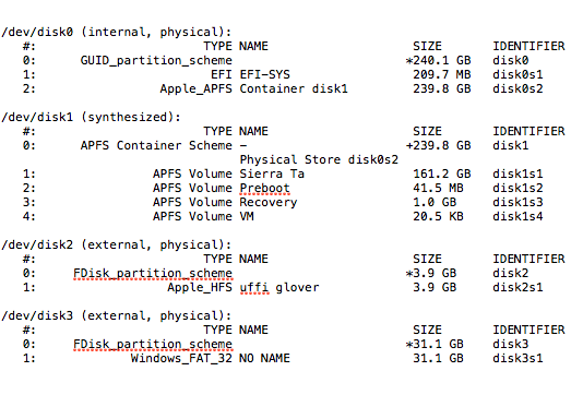

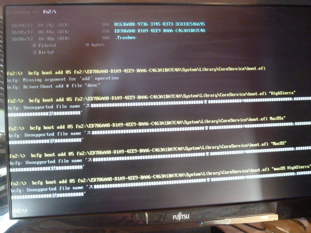

  • Das mit den hohen Ziffern für die fs-Bezeichnungen liegt an dieser ollen Container-Struktur für APFS.
    Die gesuchte boot.efi liegt ja innerhalb der APFS-Container-Disk, die wiederum eine Liste von "Synthesized" Disk-Identifiers beinhaltet:
    Die /dev/disk2 ist die NVMe-SSD welche vorher SIerra unter HFS+ beinhaltete.
    Darauf wurde ein Container über den verfügbaren Speicherplatz gespannt, der dann wiederum als Grundlage für die "synthetische" /dev/disk3 dient...
    Durch diese Verschachtelung ist eine Beeinflussung oder Nutzung von Elementen der eigentlichen "macOS"-Partition grundsätzlich nur auf "höheren" fs-Bezeichnungen möglich.
  • Wichtig hierbei Kein Booteintrag mit Ozmosis ist auch das man die boot.efi auf der "macOS" Partition benutzt und nicht die boot.efi auf dem "Preboot" hinzufügen will :D

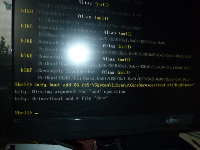

  • danke Euch allen, war ne lange Nacht. :/
    nun will ich mal versuchen den Rechner neu zu starten.
    wie lautet den nun der Befehl aus der Shell den ich da schreiben muss.
    oder
    bcfg boot add 5 fs5:\System\Library\CoreServices\boot.efi "HighSierra"
