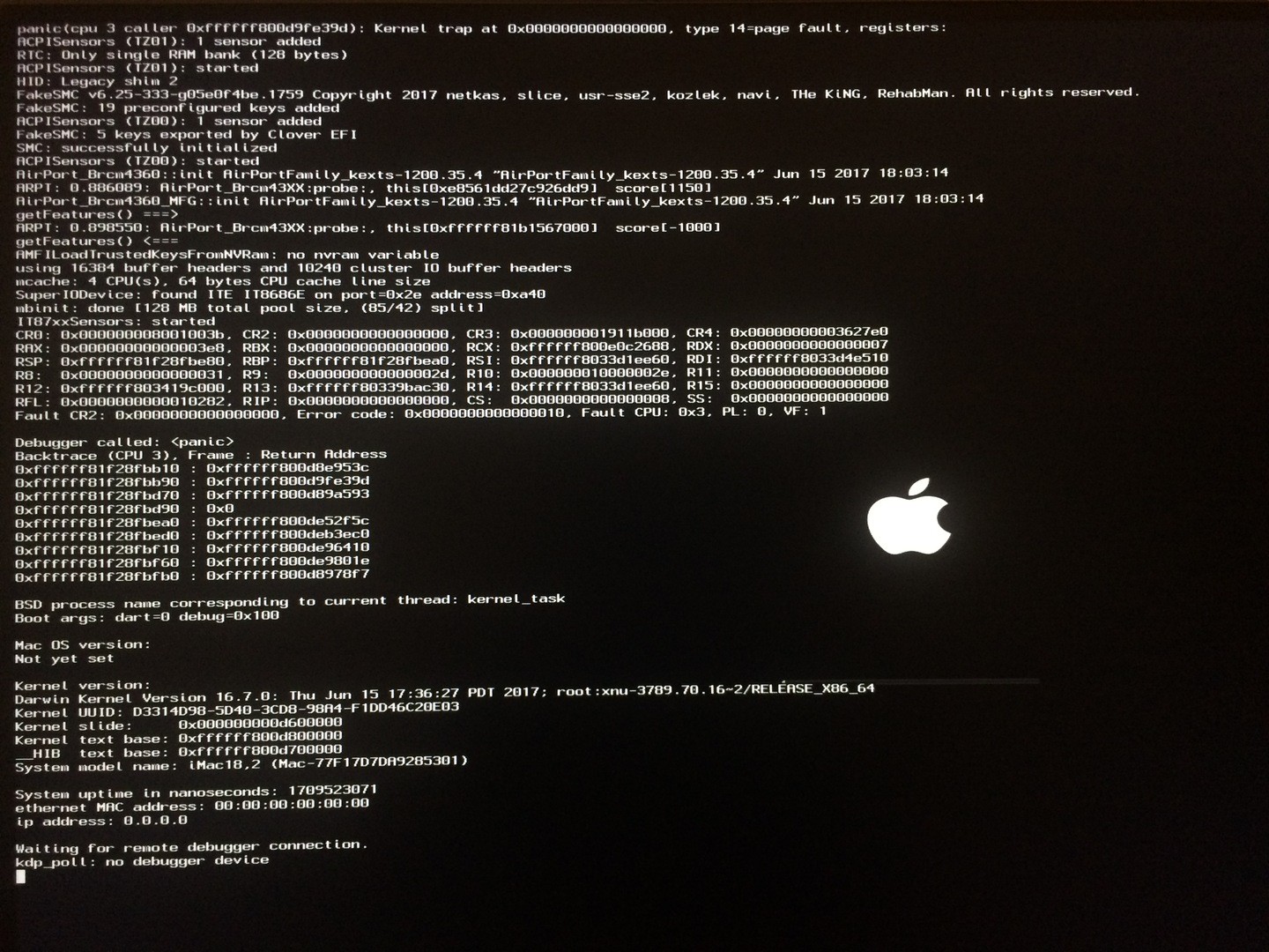

    vor einigen Stunden surfte ich in Safari wo ich viele tabs offen hatte. Plötzlich frierte das Dispaly sowie die Maus ein. Nach über 1 Stunde keine Besserung, nachdem Neustart funktioniert Ubuntu auf der anderen SSD nicht sowie MacOS nicht mit diesem Fehler :-(
    Wie schaffe ich es wieder ohne Probleme zu starten?

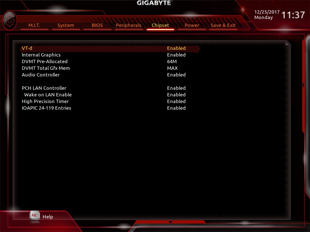

  • Wenn die BIOS-Settings, EFI-Kexte, DSDT und config.plist nicht ellenweit von der Config meines Geräts oder den Kollegen @Landu oder @sunraid abweicht, solltest du solche Themen einfach nicht haben.
  • BIOS habe ich so konfiguriert wie bei dir angegeben, sogar selbe Version. EFI-Kexte sollten stimmen und DSDT war von dir glaube ich. Ganz am Anfang hatte ich in der config.plist etwas verändert was ich tun sollte, was mit der Seriennummer glaube ich zu tun hatte. Das Booten mit dem Install-Stick sollte funktionieren? Nur ist dort nicht mehr die selbe Clover Version wie auf der SSD denke ich...

  • Gestern einmal schon versucht, hat auch nicht funktioniert (selber Fehler). Im System hatte ich Clover aktualisiert aber beim Bootstick nicht, eventuell liegt es daran oder da ist mehr.

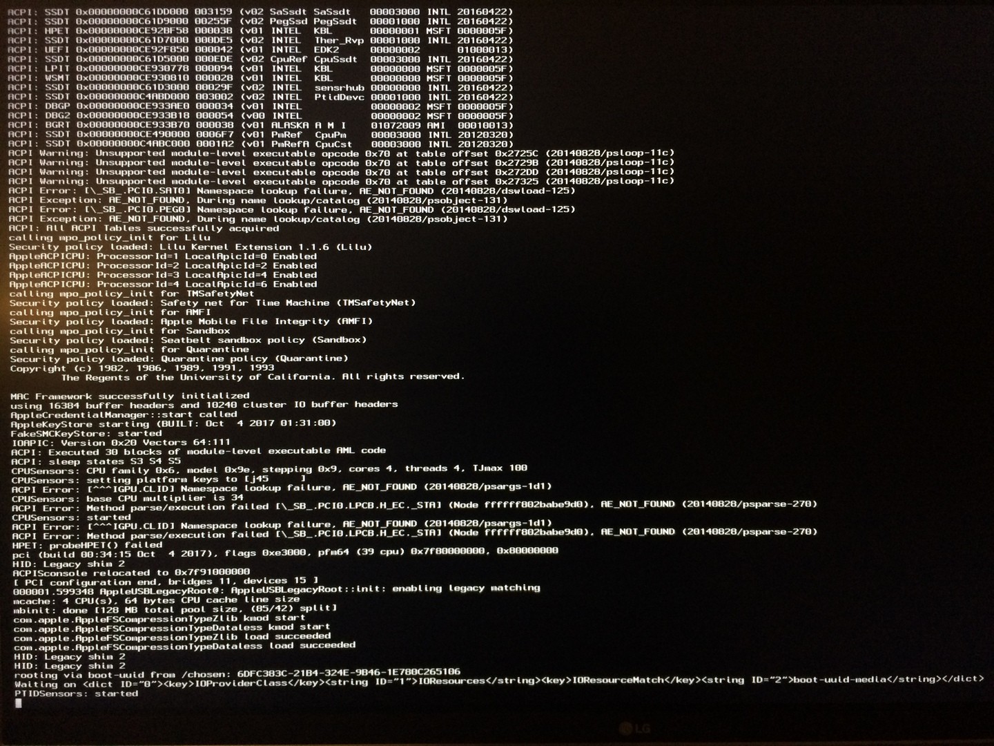

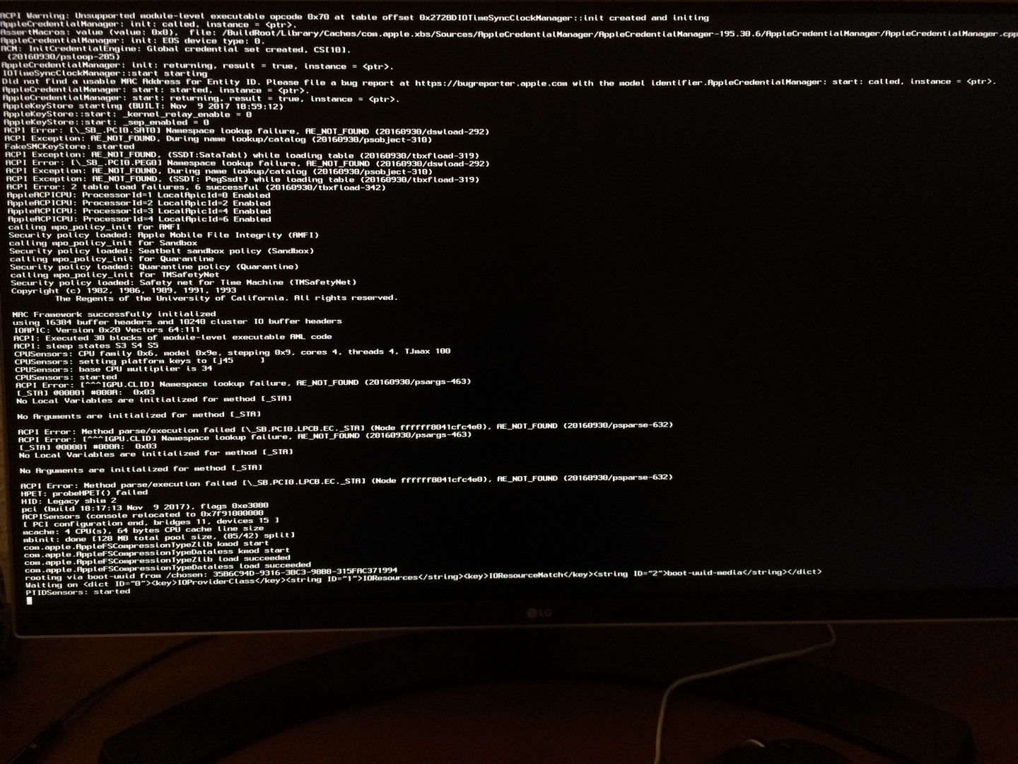

    Die beiden Install-Sticks funktionieren auch nicht mehr. Ein älteres kommt der Fehler vom ersten Foto, dass womit ich das System installiert habe das zweite Foto.
  • Ich weiß jetzt nicht welche das genau sind. Clover auf dem zweiten Install-Stick aktualisierst und kam ein neuer Fehler. Nun das scheint mir ziemlich aussichtslos auf Erfolg zu sein. Was ich nicht verstehe, die beiden Install-USB Sticks konnte ich vorher ganz einfach starten um MacOS zu installieren, dass geht nun nicht mehr. Könnte deshalb irgendwas an der Hardware nicht stimmen?

  • Mmmh was mich wundert, im Startpost schreibt Arsakuni das sein Ubuntu auch nicht läuft. Also könnte es durchaus ein Hardware Problem sein.
