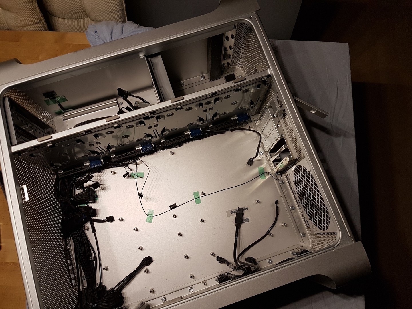

    Der erste Blick ins noch volle Gehäuse. Die Halterung für die Speicherslots wurde ausgebaut. Die Front Lüfterblende ausgebaut

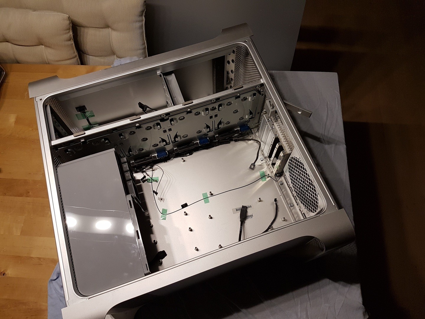

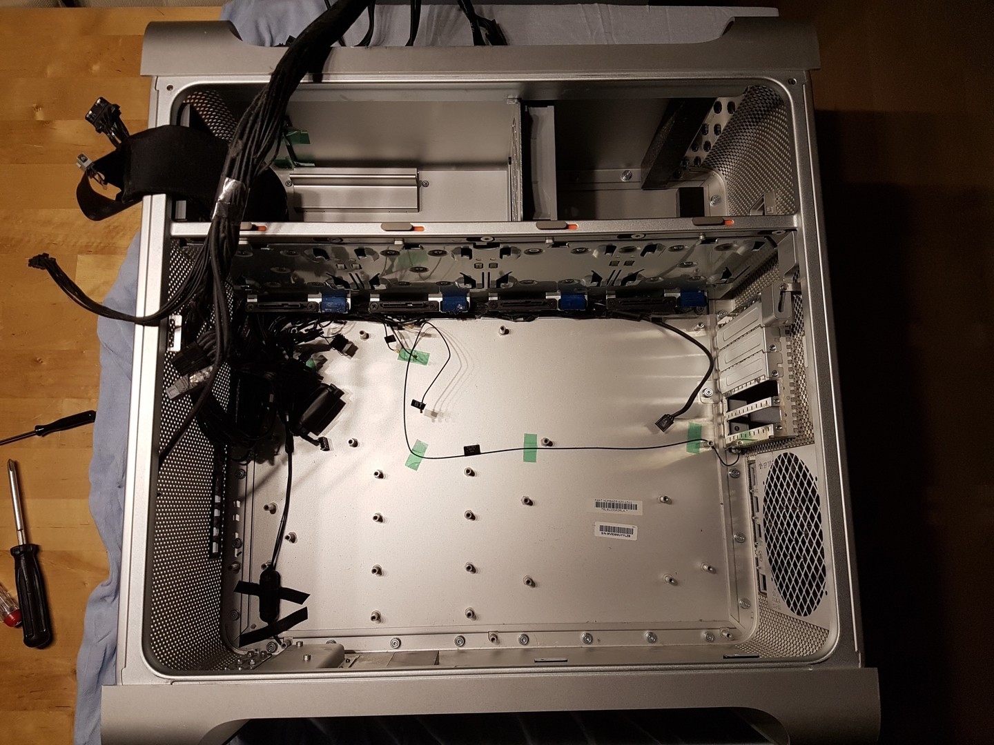

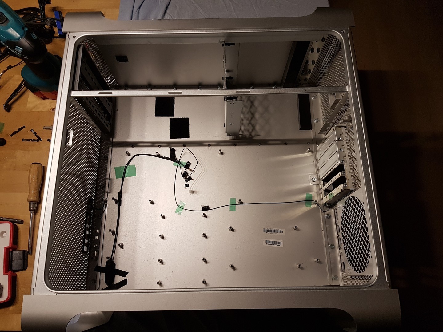

    Der Hauptkabelstrang vom Netzteil wurde entfernt. Die restlichen Kabel, sowie das Topshelf wurden ausgebaut. Der Ausbau des Topshelf war recht aufwendig, das Teil wird durch gefühlt 1 Millionen Schrauben aus zwei Teilen zusammengesetzt und ist innendrin mit einer betonartigen Masse gefüllt
    Die neue Hardware wartet bereits auf ihr neues Zuhause :P

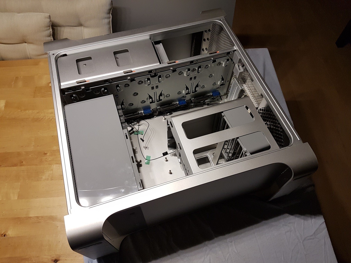

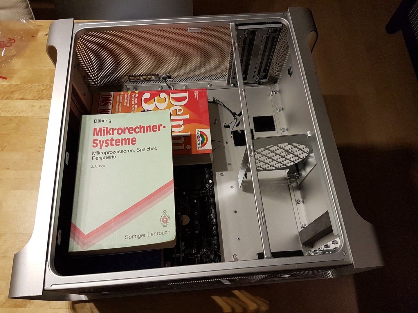

    Da die verbauten Abstandshalter für das Mainboard an der falschen Stelle waren, habe ich neue passend mit Epoxidkleber ins Gehäuse geklebt. Endlich konnte ich auch mal die alten Bücher vom Studium sinnvoll einsetzen, als Beschwerung beim Verkleben :D

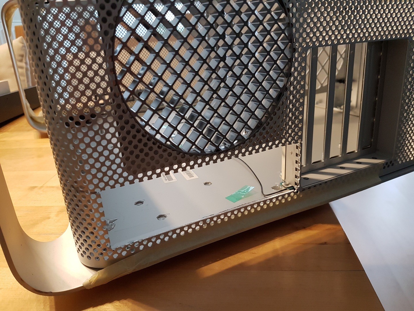

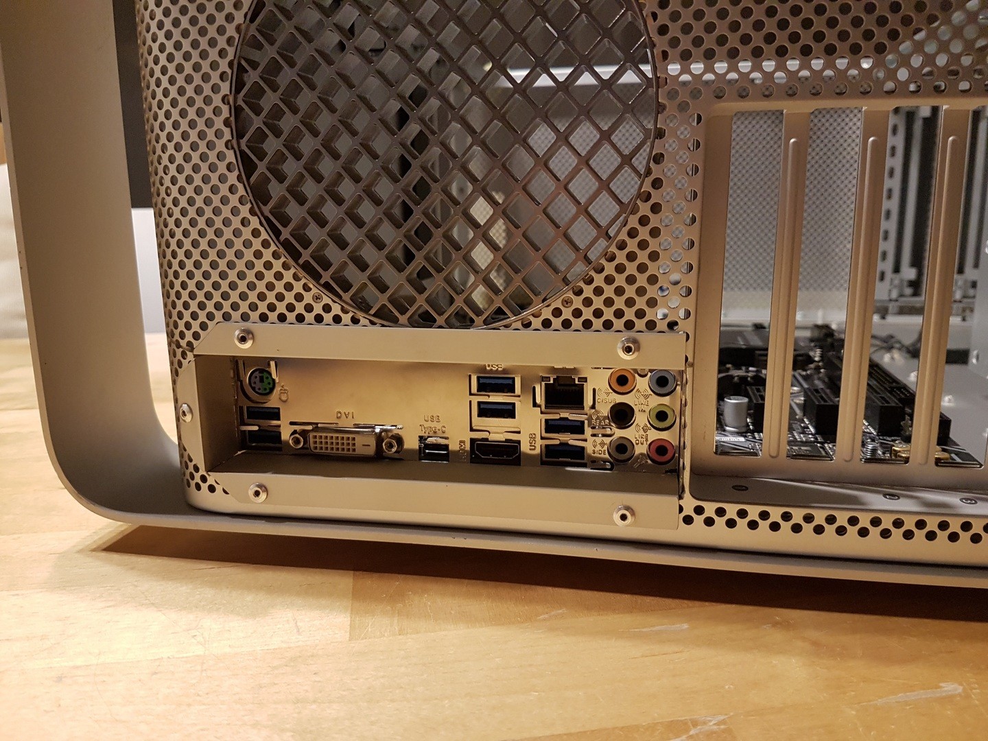

    Nachdem die Halter für das Mainboard passend waren, war es nun an der Zeit für die ATX Blende auf der Rückseite Platz zu schaffen. Die Öffnung habe ich mit einem Dremel ausgeschnitten und anschließend die Kanten mit einem Aluprofil vernietet. Das Mainboard mit seiner ATX Blende passt genau und ohne Aussparung in die Öffnung

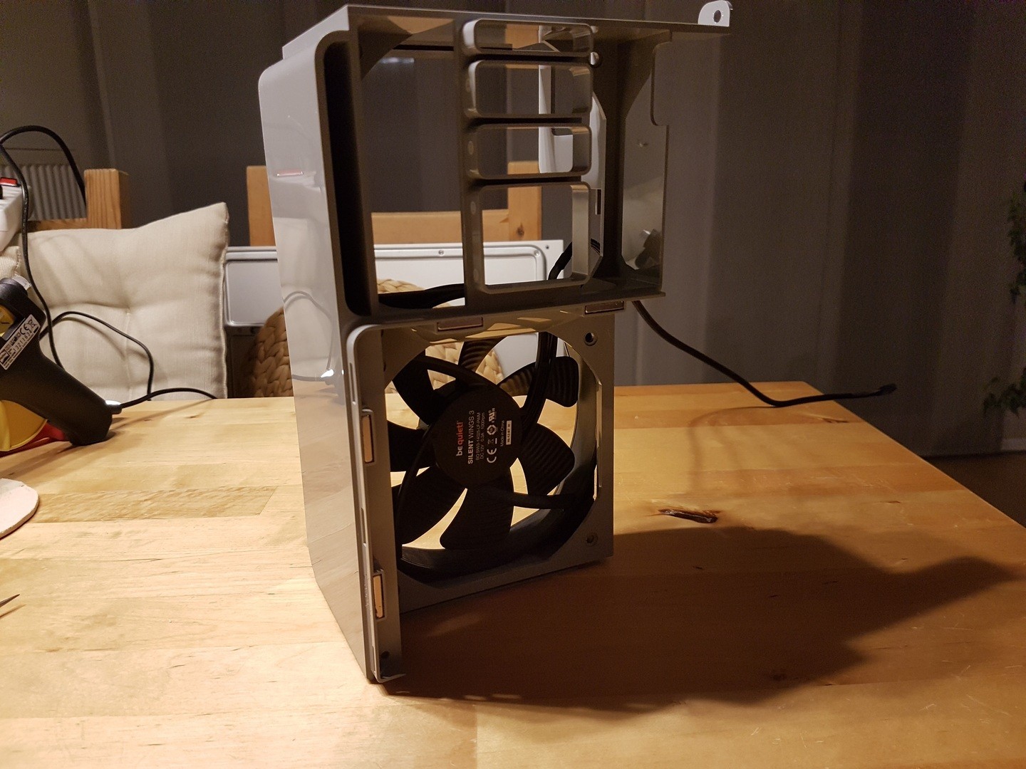

    Im Topshelf wurden ein paar Öffnung gesägt um später die Kabel vom Netzteil besser verlegen zu können
    Mit ein bisserl Restsperrholz habe ich passende SSD Halterungen für die Festplatteneinschübe gebaut. Ich werde die Halterungen zu einem späteren Zeitpunkt noch einmal durch welche aus Metall ersetzen
    In die Front Lüfterblende wurde ein einziger 14cm Lüfter eingebaut. Wer Hardware hat die mehr Wärme erzeugt, kann hier auch den Weg mit 2x 12cm Lüfter gehen, dafür muss die Halterung nicht angepasst werden

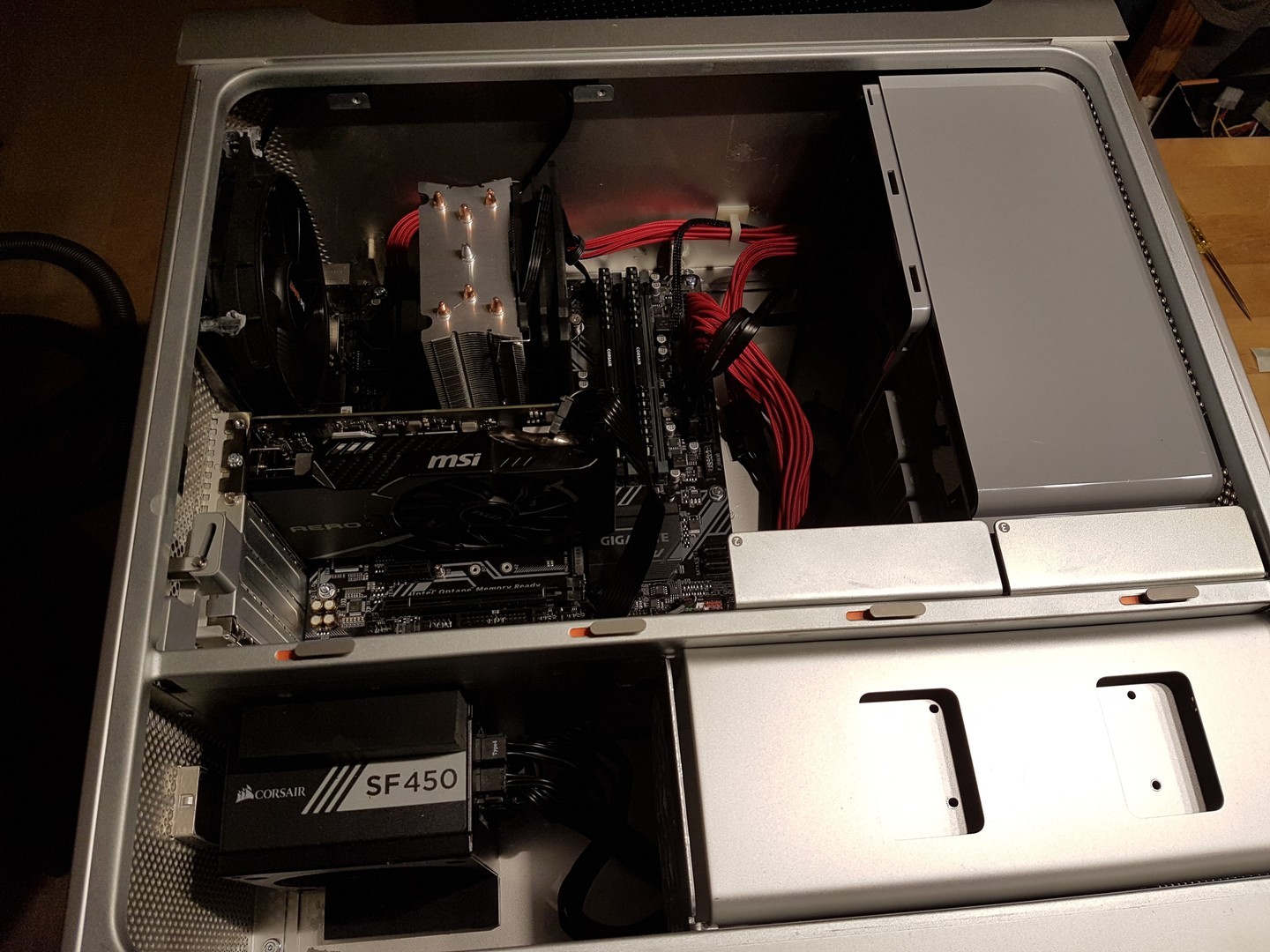

    Nun was es an der Zeit alle Teile wieder zusammenzubauen

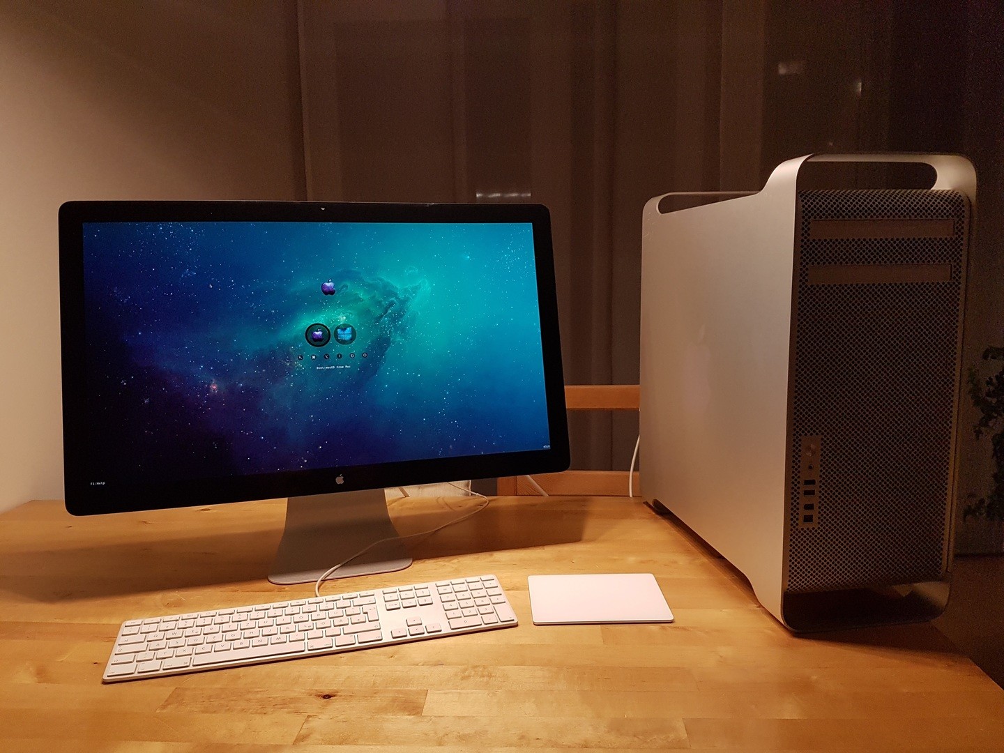

    Geschafft, der Mac Pro 3,1 Mod ist fertig montiert und läuft :P
    • Todo: Der Rechner ist nun soweit nutzbar, allerdings muss ich noch die Frontblende mit den USB und Audio Anschlüssen bauen, aktuell ist nur der Powerknopf nutzbar. Ich will hier nicht die alte Blende vom Mac nutzen sondern USB 3.0 Ports und vielleicht anstelle der Fireware Ports einen USB C Port einbauen.
    Das soll es erstmal gewesen sein. Weiteren Fortschritt werde ich berichte. Bei Fragen einfach melden.

    Wie ich an deinem Mod sehe hast du die Blende für den Speicher auch verbaut. Diese habe ich auch passend gemacht, aber aktuell nicht eingebaut. Wird mit der Blende die Grafikkarte auf der Rückseite nicht zu warm, da kommt ja kaum Luft dran ?

    Also Wärmeprobleme habe ich keine. Mein System ist auch nach mehreren Stunden Volllast noch ziemlich kühl. Die Grafikkarte hat 3 Lüfter und ich habe auch 2 Lüfter in diese graue Lüfterblende verbaut. So wird die ganze Luft hinten rausgeblasen.

    - läßt sich der abgewinkelte Rahmen hinten auch von der Innenseite ans Lochblech setzen? Dann sähe man den Rahmen nicht so sehr.

    • Ich denke schon das man die Verlängerung der ATX Blende auch von innen montieren kann. Das Alu Profil was ich genutzt habe hatte aber die perfekte Tiefe, bei einer Montage innen hätte ich es schmaler machen müssen. Bei der Innenmontage würde man auch die Schnittkante am Lochblech sehen, die sauber geschnitten und ohne scharfe Kanten hinzubekommen ist bestimmt nicht so einfach (ich bin jedenfalls kein Metall Profi :D )
