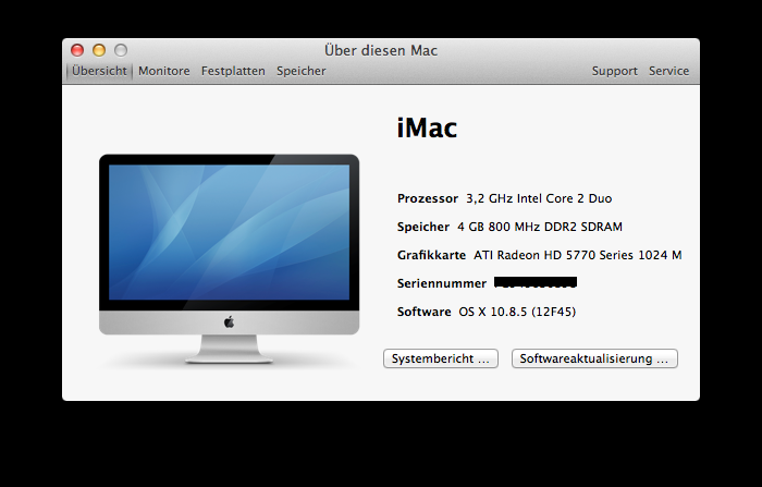

    Da mein Hyundai-Kasterl eh leer rumsteht, ich aber an die noch in Umzugskartons befindlichen PC-Teile nicht so richtig rankomme, habe ich letzte Woche ein komplettes PC-Innenleben in Form eines GA-G31M-ES2L (für Quads geflasht) mit C2D inkl. Kühler, RAM, HDD ... für einen wirklich kleinen Taler erbuchtet.
    Kam am WE und war ruckzuck im Hyundai verbaut. Da keine GraKa dabei war, wurde die zickige XFX HD5770 hergenommen (soll sie doch ab und an WhiteScreenen :D ).
    Clover-Bootstick und den separaten ML-Install-Stick hergenommen und in recht entschleunigter Weise war ML auf einer Partition der HDD installiert. Da eine Symbios nicht vorgegeben war (wie überhaupt in der config.plist wenig vorgegeben war) , entschied sich ML anhand der Hardware, als iMac10.1 aufzutreten.
    Jetzt muss noch ein wenig konfiguriert werden.

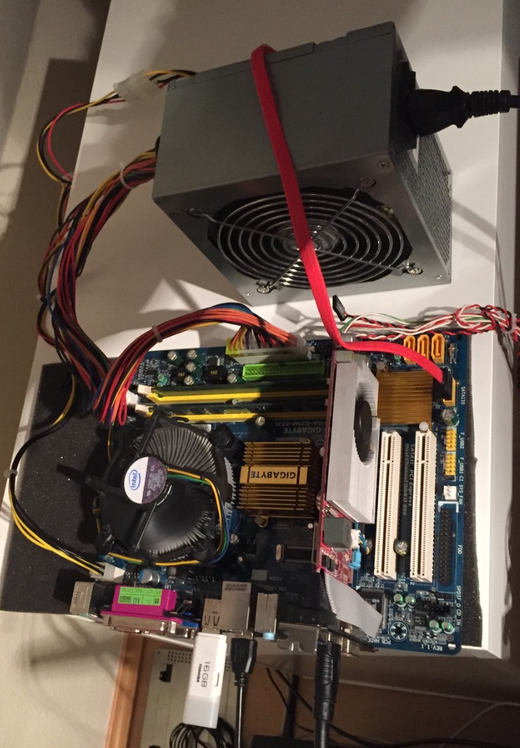

  • Guten Morgen,
    die alten Bretter taugen wirklich noch man beachte den iMac9,1 aus meiner Signatur der läuft wer hätte es gedacht auf einem GA-G31M-ES2L Board.
    Gruß Mocca55
  • @Mocca55
    Wie sagte schon @derHackfan an anderer Stelle: Gehäuse sind überbewertet!
    Schaut interessant aus! :D
