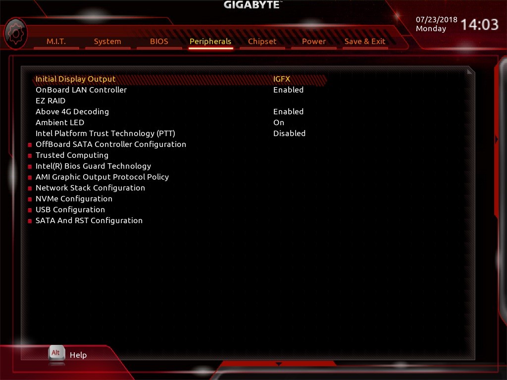

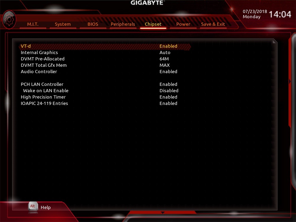

  • Dann checke bitte deine BIOS-Version und die Einstellungen dort.
    Deine Einstellungen sollten in etwa folgenden Settings gleichen:
    Wobei die Punkte in deinem BIOS wahrscheinlich anders lauten.

  • Erstmal nicht...
    Hast du mal nach den BIOS-Einstellungen für die interne Grafik geschaut und kannst dazu mal ein paar Bilder schicken?
