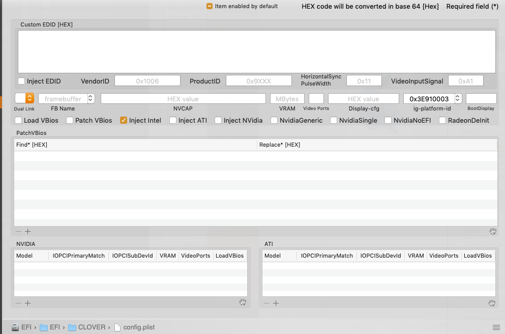

  • Bei mir läuft es ohne FakeID und ohne WEG.
    iGPU als connectorless
    disablegfxfirmware in Boot
    injectIntel und platformid 0x3E920003 in Graphics

    @Brumbaer Habe jetzt doch gleich deine Einstellung getestet. Quick Sync läuft, die Platform ID ist aber nicht Connectorless. Wird im Systembericht unter Grafik angezeigt. Außerdem kann ich nun kein H.264 mehr in Quick Time abspielen. Siehe Anhang.

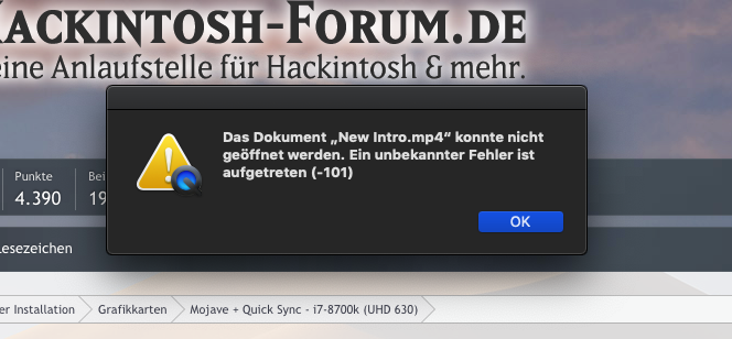

  • Mit deiner Einstellung kann ich keine mit Final Cut exportierten H.264 Videos in Quick Time Player öffnen.
    Edit: Die Apple Demos gehen auch nicht.
    Edit 2: Sehe gerade dass es mit der Fake ID auch nicht geht. Mit den Einstellungen hatte ich unter HS keine Probleme. Langsam denke ich darüber nach wieder zurück zu gehen.
    Edit 3: Big Buck Bunny in 4k60 läuft im Chrome (mit IGPU). VLC crasht, Quick Time spuckt einen Fehler aus.
    Edit 4: Habe wegen meinen Audio Problemen nochmal frisch installiert. Nun läuft alles so wie es soll, auch mit den IGPU Einstellungen von @Brumbaer. Danke dir!

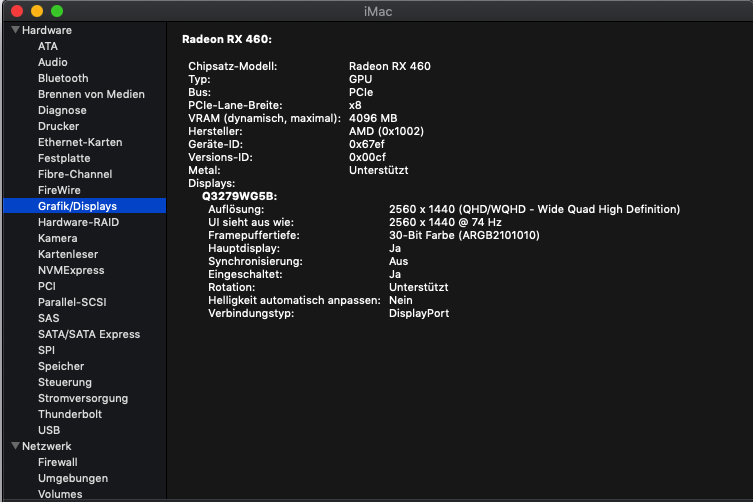

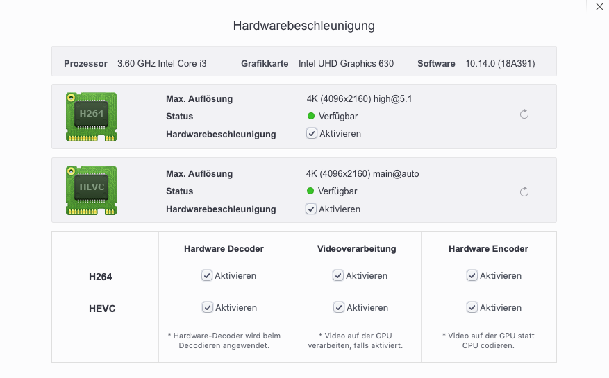

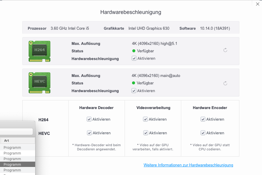

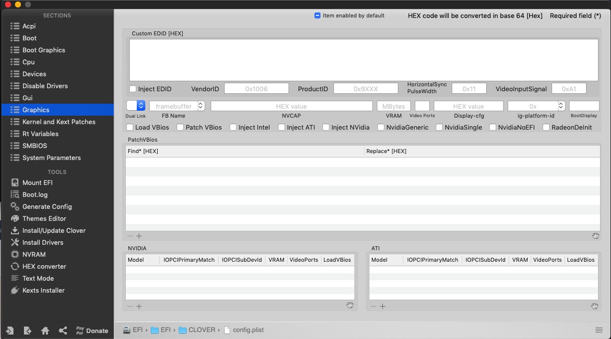

  • Also gehe ich richtig in der Annahme, das wenn es / Danke @Brumbaer / so wie auf den folgenden Bildchen aussieht alles korrekt läuft (habe die 580er erst seit heute mittag)
    Hardware:
  • Jupp, ich würde sagen, dass sieht gut aus.
  • Danke Brumbaer, ein schritt weiter mit mein Kampf gegen Mojave
