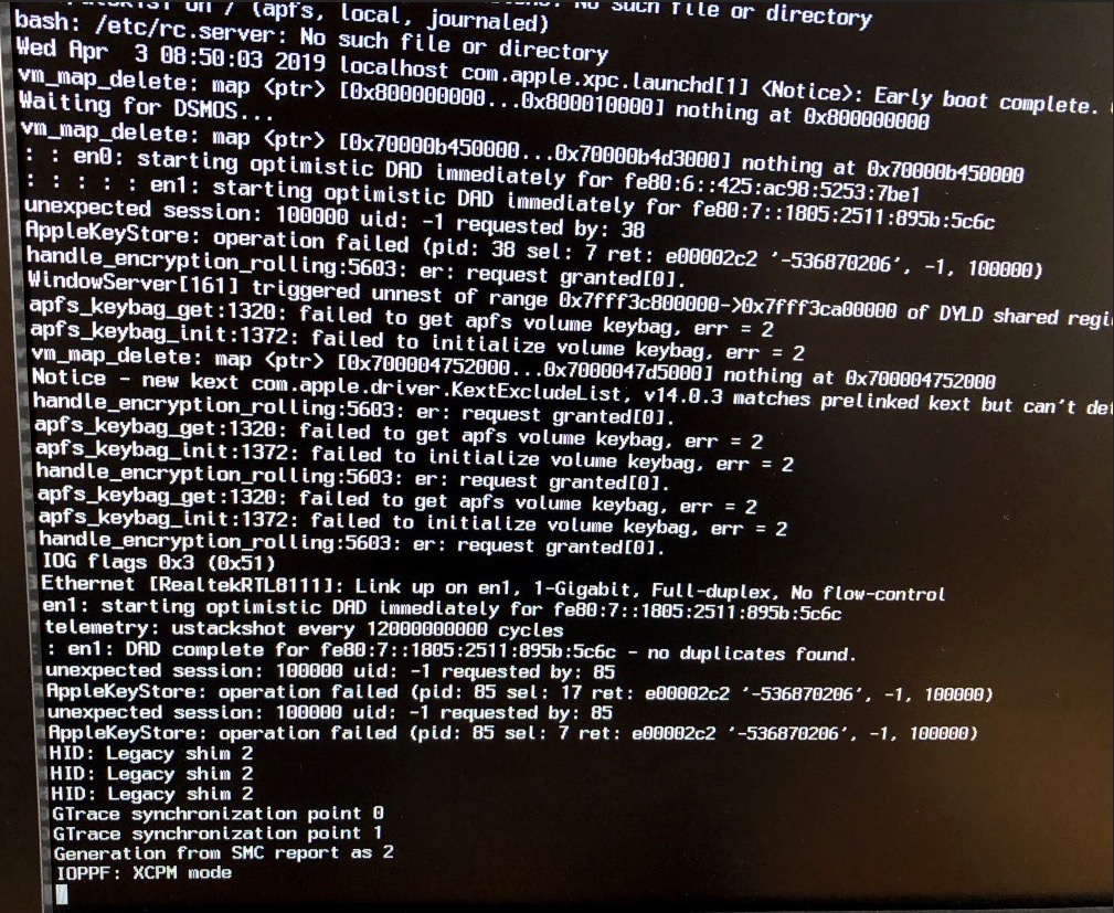

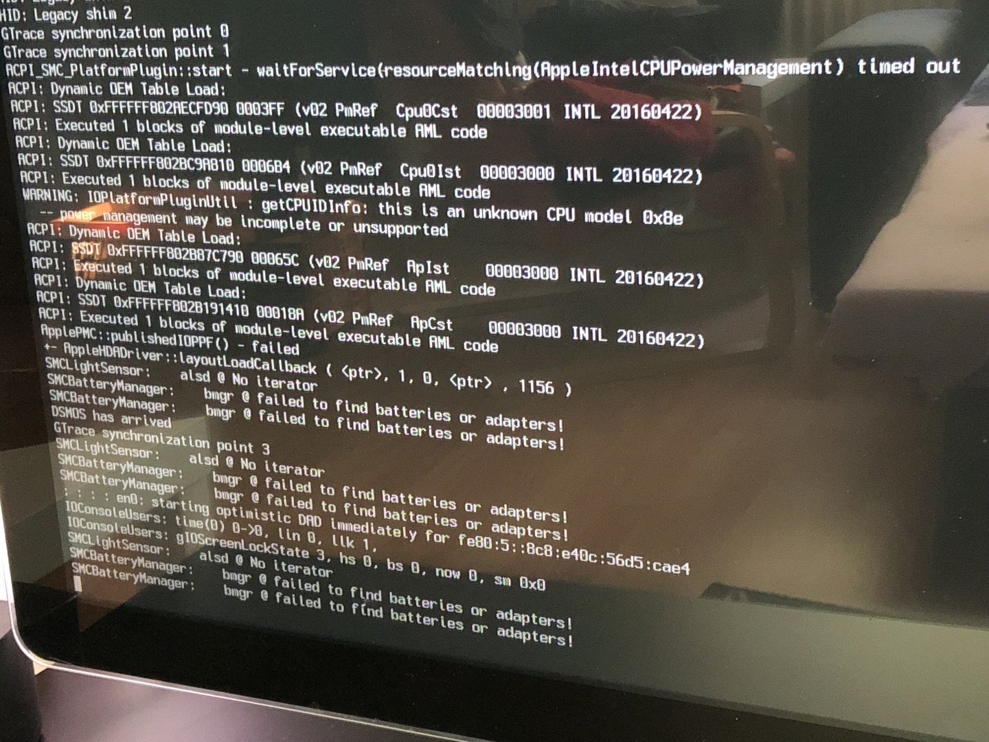

  • Die Fehlermeldung sollte ein paar Zeilen vor Deinen hochgeladenen Bild stehen.
  • Okay. Danke für den Hinweis.
    Alles was davor kommt rattert aber super schnell durch. Ich habe mal ein Handyvideo gemacht und dann die Zeitpunkte davor versucht als Snapshot zu extrahieren.
    Hilft das weiter?
  • Im Clover Boot Screen kannst du festlegen, dass der PC bei einer Kernel Panic nicht neu startet. Dann kannst du die Fehler in Ruhe analysieren. Dazu einfach den Boot Eintrag markieren und Leertaste drücken. Dann erscheint ein Menü wo du die Option setzen kannst.

  • Neustart wird nicht ausgeführt. Das Bild bleibt dann so wie in Post1 gezeigt.
    Das Video zeigt leider nicht mehr als auf dem Screenshot zu sehen. Ist an einem TV angeschlossen, der kann das sich aktualisierende Bild gar nicht so schnell anzeigen.
    In Zeile 4 auf dem zweiten Bild kann man vorne das Wort "panic" erahnen ... danach dann was von der Intel GPU. Liegt es vll daran?

  • Deswegen nehmen wir dann das Video und gehen im Bild-für-Bild Modus durch...
    Da kann man ggf. was erkennen.
  • Der Screenshot ist bereits der beste lesbare mit Frame für Frame durchgeklickt.

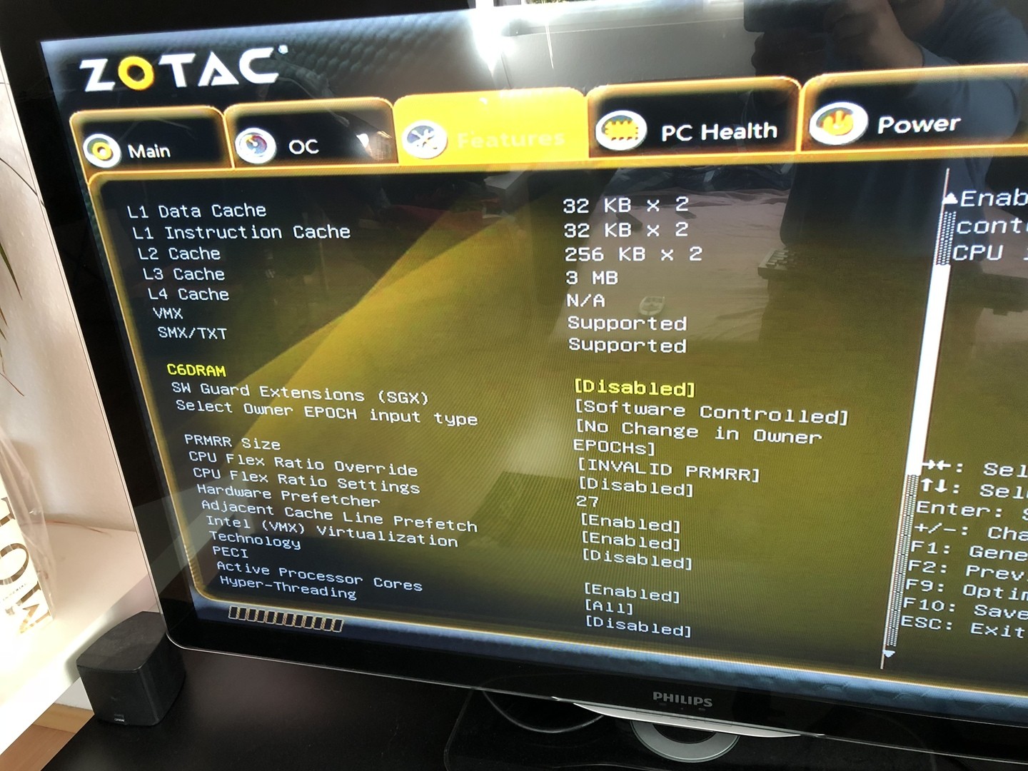

  • Es hängt am AppleIntelKBLFramebuffer.kext.
    Kannst du im BIOS des Spielzeugs Werte für den DVMT anpassen, bzw. vergrößern?
  • Sieht nicht so aus.
    Anbei Bilder von den UEFI Optionen.

  • Läuft schon mal etwas weiter :)
    bleibt nun hängen bei folgendem Screen.

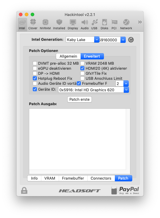

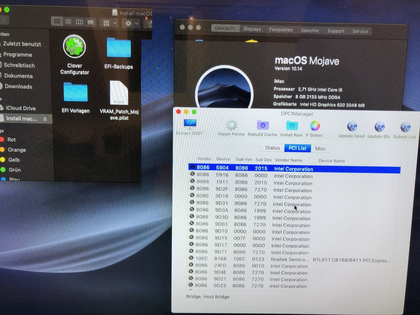

  • Ich habe hier Neue Clover "KextsToPatch"-Einträge für Mojave noch was zur Intel HD620 im Zusammenspiel mit Mojave gefunden. Könnte das mein Problem sein?
    Zotac zBox ci549 nano | Core i5-7300U, 8GB DDR4, Intel HD620, Samsung 860 EVO 250 GB SATA | 4xUSB 3.0, 2xUSB 3.1 Type-C, 1x 40Gb/s Thunderbolt 3, 2x Gbit LAN, Wifi AC, Bluetooth 4.2 | BIOS 2K180815
  • Nope,
    der erhöht nur den Video-Speicher von den üblichen 1536 MB auf 2048 MB.
